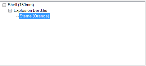

Wie auch bei der Herstellung von realen Effekten werden verschiedne Komponenten miteinander verbunden. Zum Beispiel besteht eine Peony-Kugelbombe aus einer Treibladung, einem Zerleger und Sternen. Diese Kugelbombe sieht im Effekt-Editor so aus:
Es handelt sich um eine Baumstruktur: Die Bombe (“Shell”) beinhaltet eine Zerlegerladung (“Explosion”), welche Sterne freisetzt.

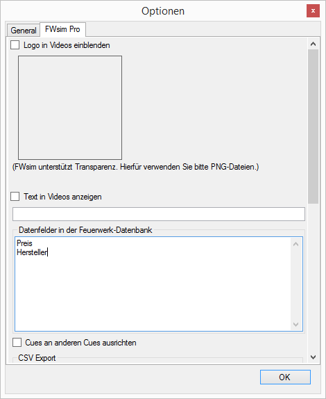

Eigene Effekt-Daten abspeichern mit der “Effekt-Datenbank” (nur in FWsim Pro)
Mit Ihren selbst erstellten Effekten können Sie beliebige Daten abspeichern (z.B. Preis, Hersteller).
Klicken Sie auf Extras → Optionen → FWsim Pro. Unter “Datenfelder” können Sie nun eingeben, welche eigenen Daten Sie pro Effekt abspeichern möchten. In unserem Beispiel sind das Preis und Hersteller. Wir schreiben diese untereinander in das Textfeld:
Nun öffnen wir die Effekt-Datenbank über Extras → Effekt-Datenbank. Hier erscheinen nun Spalten für Preis und Hersteller, die Sie befüllen können.
